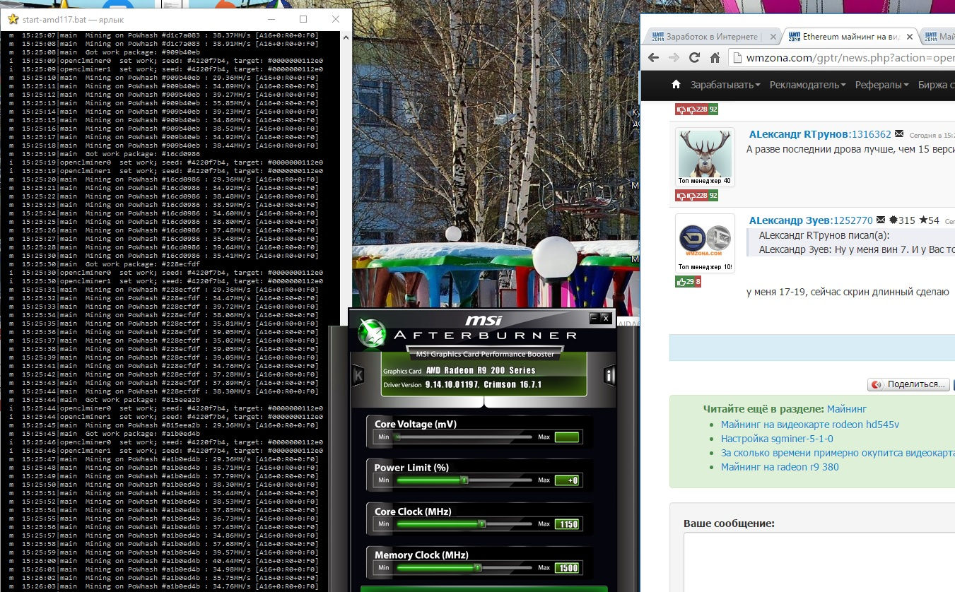

Видеокарты две: 7970 и R9 280 , что одно и тоже, отдельно работают- ровно пополам дают
25 Июля 2016 15:36
АLександr RТрунов писал(а):
А разве последнии дрова лучше, чем 15 версии? Тут писали что старые дрова лучше использовать.
после 15 версии ради эксперимента поставил последние- разницы не увидел, после они и обновиться успели, но хешрейт не изменился(хешрейт медленно уменьшается от сложности- весной ~20 было)
...вот забыл - ethminer-0.9.41-genoil-1.1.7 , но на других майнерах так же было, только DAG на винте...
Вот bat.файл , но учти , что он для двух карт, для одной я не сохранял
ethminer -G -F http://92.63.101.111:6000/28519 -t 2 --farm-recheck 150 --cl-local-work 256 --cl-global-work 16384

у меня his 7970 и msi R9 280 без разгона 35 мх
у тебя в батнике --cl-local-work 256 и не слетают дрова?

одно время задолбали вылетать, причём очень странно: вкл. комп, запускаю майнер- на первых строках с 00,00 Mh/s вылетает драйвер, через несколько сек начинает майнить нормально без моих действий вообще. Так больше месяца было, я просто плюнул и комп не выключал.
Сейчас (тьфу-тьфу) не слетают. Хз что это было.
Разогнал как похолодало до 25 на улице(темпа карт 64-65), при 35 даже штатные убавлял до 900/1500- жалко было перегревать

АLександр Зуев: Хз, я пока --cl-local-work 128 поставил...раньше 256 на одной слетало постоянно, может на двух и не будет, но перегружать не хочу...и так при жаре кочегрят не хило, вот к примеру на улице 30 то his 7970 при оборотах кулеров 55% греется на 74-75 максимум....термопасту еще не менял на ней.....а вот на msi менял, когда она одна у меня стояла то больше 70 гр не жарилась даже при жаре в 30.... сейчас когда она в паре 75-76 гр и обороты кулеров 65 - 70% .... хз много уже говорили что они печки и для них такая темпа нормальная... если свыше 80 вот тогда гон...
Фиг его знает....чем выше жаришь тем больше это сказывается на сроке службы, хотя можно и не кипятить их всё равно они изнашиваются... вода камень точит как говорят... главное не гнать чип, вот это хуже всего.
