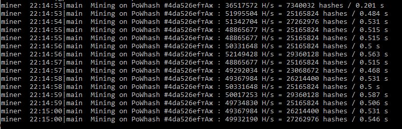

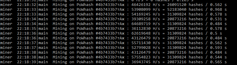

Вячеслав Каштальян: как и обещал рассказываю о причине своих перезагрузок:
оказалось всё просто: мой косяк. Видеокарты подключил на одну линию питания, её одной на полной нагрузке не хватало. Переподключил вторую карту на другую и всё заработало. Спасибо за отклик. PS: скрины как работают две rx480. Драйвер 16.8.1 Обе карты разогнаны по памяти до 2125MHz c настройками: ethminer -G -F http://92.63.101.111:6000/106756 --farm-recheck 200 --opencl-platform 0 -t 2 с настройками: ethminer -G -F http://92.63.101.111:6000/106756 --farm-recheck 200 --cl-global-work 20384 --cl-local-work 256 --opencl-platform 0 -t 2
