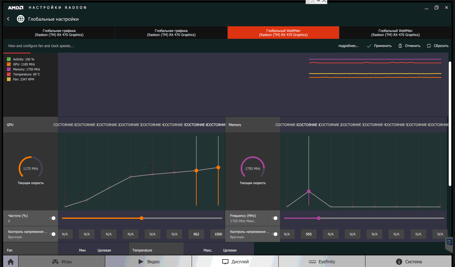

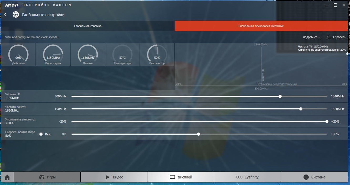

26 Сентября 2016 18:42 |
Степан mrStep: Мда, странно. Wattman работает только начиная с 400-й серии. Да и вкладок у тебя на 16.9.2 всего две вместо 4-х необходимых. Видимо, Crimson 16.9.2 встал криво. Удали с помощью DDU, и поставь заново.
