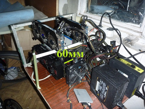

Vladimir X: бывает красивей :).Когда стало две карты в корпусе, верхняя начала перегреваться.Снятие боковой крышки и доп. обдув проблему не решили, хоть и стало легче.Именно поэтому я и сомневаюсь, что Вы сможете работать на ТакиХ двух в корпусе...Но желаю успеха!
Теперь и я начинаю сомневаться. Если карты в самых дальних друг от друга разъемах будут это не поможет? в место 7990 может что попроще взять, 280х?
4 Февраля 2014 22:44
Vladimir X: сходил на лоджию специально...вот, судите сами, карты в крайних разьёмах(между ними ещё есть х16 и х1)

АLександр Зуев писал(а):
Vladimir X: слева внизу 3х слотовый асус дк2--справа внизу(и все другие) 2х слотовые гигабайты....греется больше правая внизу(верхняя-если в корпусе была бы)

4 Февраля 2014 23:31
Vladimir X: вот вдогонку...--temp-target 72 --auto-fan ...для всех карт.Обратите внимание на обороты gpu2(она на фото справа внизу )

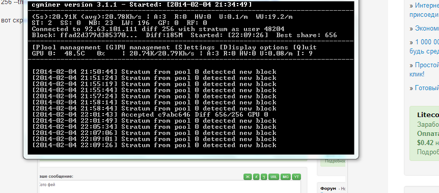

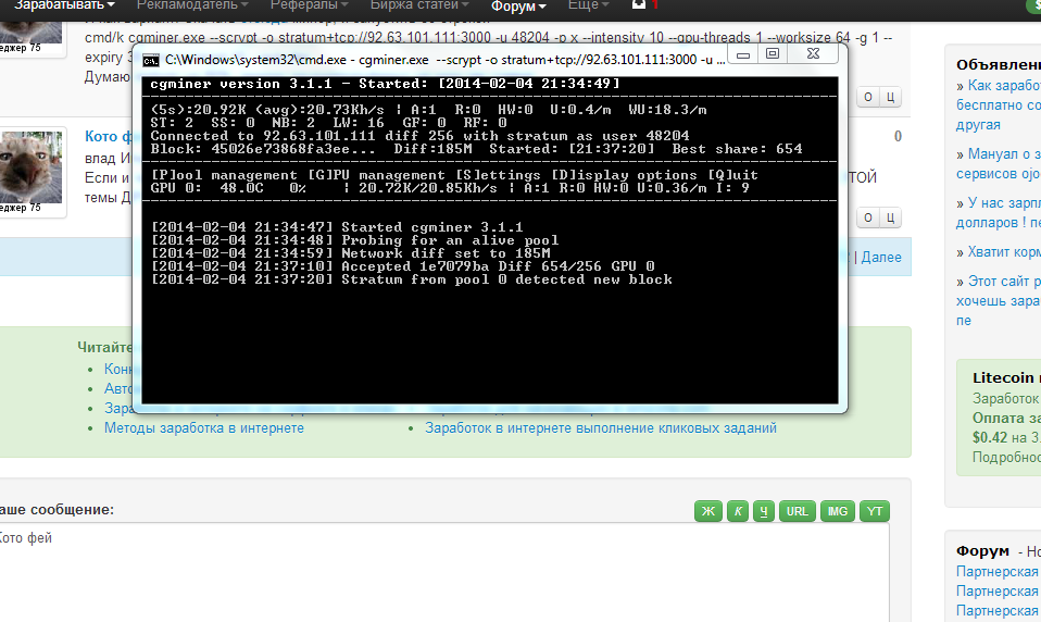

Кото фей прописал в батнике как cmd/k cgminer.exe --scrypt -o stratum+tcp://92.63.101.111:3000 -u 48204 -p x --intensity 9 -w 256 --thread-concurrency 960 --gpu-engine 640 --gpu-memclock 993 --auto-fan --temp-target 60
вот скрин
5 Февраля 2014 00:04
это же работает ?)
5 Февраля 2014 00:11
уже что-то новое пишет.
5 Февраля 2014 00:14
влад Игнатович: да работает. попробуй интенсити поднимать в батнике. что бы скорость поднять. поднимай пока не пойдут ошибки.

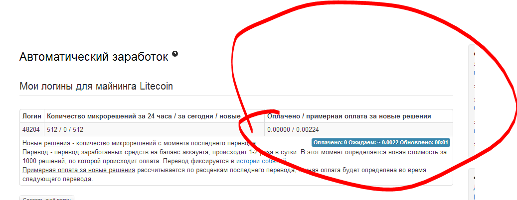

Igor Kas писал(а):
Не понятно. Почему выплата была по вчерашней расценке? Сложность упала на -14.54%, цена тоже практически не изменилась???
Просто, продинамили!!!)
