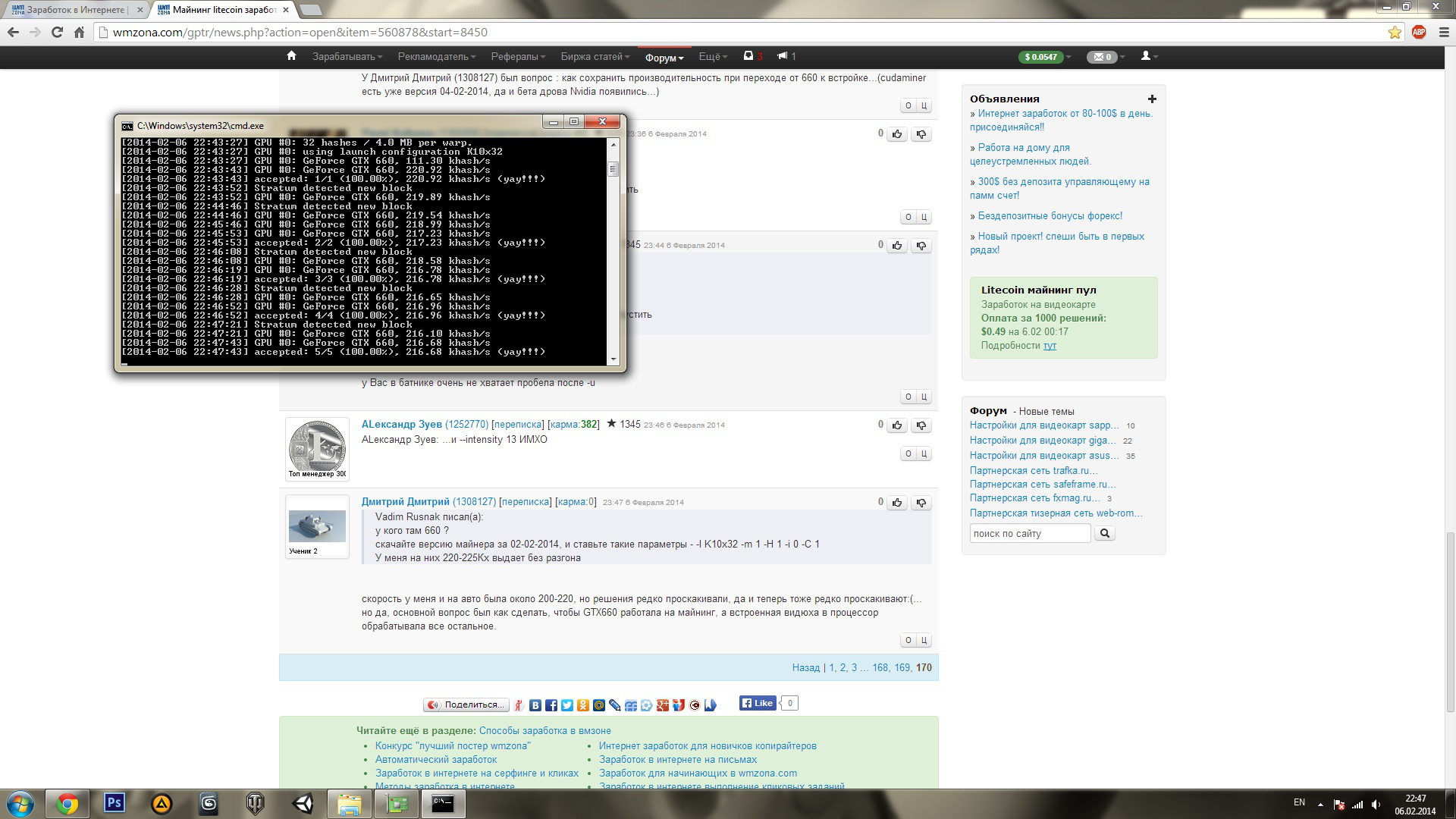

Vadim Rusnak писал(а): скорость у меня и на авто была около 200-220, но решения редко проскакивали, да и теперь тоже редко проскакивают:(... но да, основной вопрос был как сделать, чтобы GTX660 работала на майнинг, а встроенная видюха в процессор обрабатывала все остальное. |

АLександр Зуев
НЕт никаких изменений уходит в разогрев. http://clip2net.com/s/6LyuKq |
