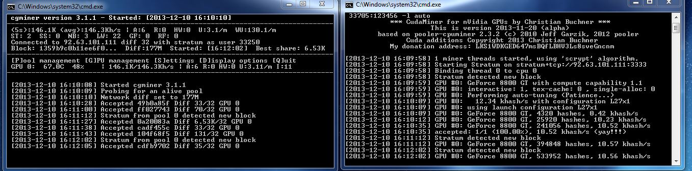

Евгений Барановский писал(а):
Попробую
У меня эта же видюха от Palit. Система - ХР. Скорость от 10.5 до 11.8 kh/s

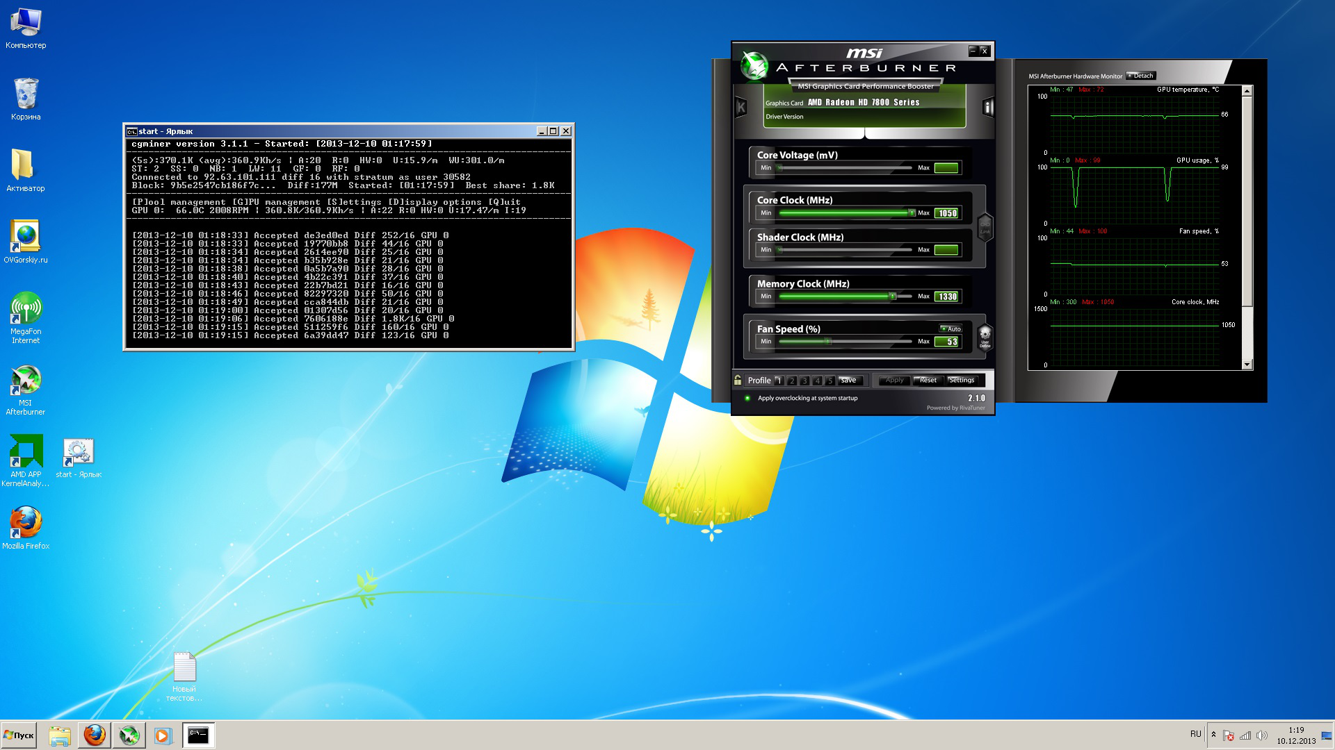

Вот что удалось выжать из HD 7850
Соответственно начались тормоза , хотел подключить монитор к встроеной карте, указал в БИОСе интегрированую карту как первичную, но получил такую картинку
Вот мой батник:
cgminer.exe --scrypt -o stratum+tcp://92.63.101.111:3333 -u 30582 -p x --intensity 19
Может кто подскажет что нужно сделать?

Demon Demonovich писал(а):
ставь частоты 11001250, память гнать особо нет смысла. 382 килохеша дает стабильно, а потом начинаются пляски. Если не пойдет ядро на 1100, пробуй 1000.
вот конфиг:
это если температурный режим карты в норме:
cgminer.exe --scrypt -o stratum+tcp://92.63.101.111:3333 --user СВОЙ_ЛОГИН --pass x --intensity 19 --lookup-gap 2 --worksize 256 --thread-concurrency 8192 --gpu-engine 1100 --gpu-memclock 1250 --temp-target 65 --auto-fan
более безопасный, но шумный, вентиляторы на максимум дуют.
cgminer.exe --scrypt -o stratum+tcp://92.63.101.111:3333 --user СВОЙ_ЛОГИН --pass x --intensity 19 --lookup-gap 2 --worksize 256 --thread-concurrency 8192 --gpu-engine 1100 --gpu-memclock 1250 --gpu-fan 100
Спасибо за батнички!!!
Работает на жестких настройках. Температура 75-76
