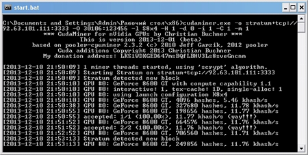

Может кому пригодиться. Параметры для cudaMiner (для карт от Nvidia)
Основные опции: --no-autotune - отключает автоматическую настройку, которая запускается по умолчанию. --devices - выводит список устройств CUDA -d - задание номера устройства CUDA -l - задание конфигурации майнинга (определяется автонастройкой, либо вручную) -C - включение кэша текстур. 0 - нет. 1 - один слой. 2 - 2 слоя. (Порядка 20 кх прирост на хороших картах) -m - включает возможность выделения последовательных блоков памяти. 0 - нет. 1 - включено. (На Win 7,8,Vista может уменьшить объем потребляемой памяти) -i - включает, либо выключает интерактивный режим. 0 - нет. 1 - включено. Для карт, работающих в режиме десктоп рекомендуется включить. Для карт выделенных для майнинга - отключить и использовать ключ -l для задания параметров ядра. -o - задание пула -O - задание воркера и пароля через ":". Например "kr1z1s.1:111" (воркер - kr1z1s.1, пароль - 111) -H - при 1 включается параллельное хеширование SHA-256 на CPU. Использует больше ресурсов процессора, нагружает все ядра процессора. При 0(по умолчанию) используется одно ядро на каждый GPU. При -H 2 CPU не используется. Для наилучшей производительности необходимо правильно инициализировать ядро CUDA с помощью текстовой строки, например F27x3. Синтаксис (ПРЕФИКС БЛОКИ x ВАРП) Доступны следующие ПРЕФИКСЫ ядер: L - Совместимые карты (Cuda 1.x) (применяется для старых карт NVIDIA) F - Fermi карты (CUDA 2.x) (применяется для карт 4хх 5хх семейства) K - Kepler карты (CUDA 3.0). (карты 6хх семейства) Буква S (для "spinlock") также работает T - Titan и GK208 карты (CUDA 3.5) X - Экспериментальное ядро. Cuda 3.5 Примеры: L27x3 - ядро для запуска GTX 260 F28x4 - ядро для запуска Geforce GTX 460 K290x2 - ядро для запуска Geforce GTX 660Ti T30x16 - ядро для запуска GTX 780Ti. Вы можете запустить автонастройку и подождать, пока майнер сам найдет оптимальную конфигурацию. Либо можете указать дополнительно, какой тип устройств вы хотите настроить автоматически. Например строка -l F указывает майнеру, что необходимо провести автонастройку для Fermi карт. |

Денис Никитин: чтото GF8800 мало выдаёт, у меня 8600 выдаёт 8,5-9 (правда cudaminer более новой версии, он быстрее если верить тому что пофиксили разрабы)
